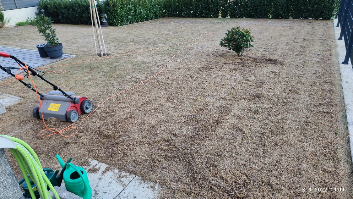

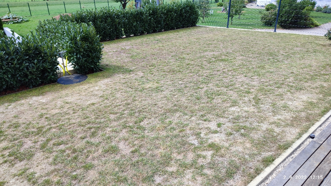

Dve aplikaciji, vmes povečano zalivanje. Zaradi še nekaj dopusta konec avgusta, me ni bilo in sem pozen. In ja, tole sem moral narediti na hitro. A toplo ozračje in celodnevno sonce je proces zelo pospešilo.
Po porjavitvi košnja na minimum in nato še nižje z ročno Gardeno. Skoraj do zemlje.
Na prezračevalniku sem oporabil nože na minimum, en prehod. Zmanjkalo časa. Že ta je pobral veliko in odprl zemljo. Pa še pesek je prišel delno na plano od spomladanskega ravnanja.
Mivka ki sem jo uporabil pred dvema letoma je šla globoko, pesek ne. Je res ravnalec terena.
Naslednji dan z vzmetmi obdelam robove med travo in betonkimi robniki.
Porjavitev bilk
Porjavitev bilk
Skalpiranje z noži
Skalpiranje z noži

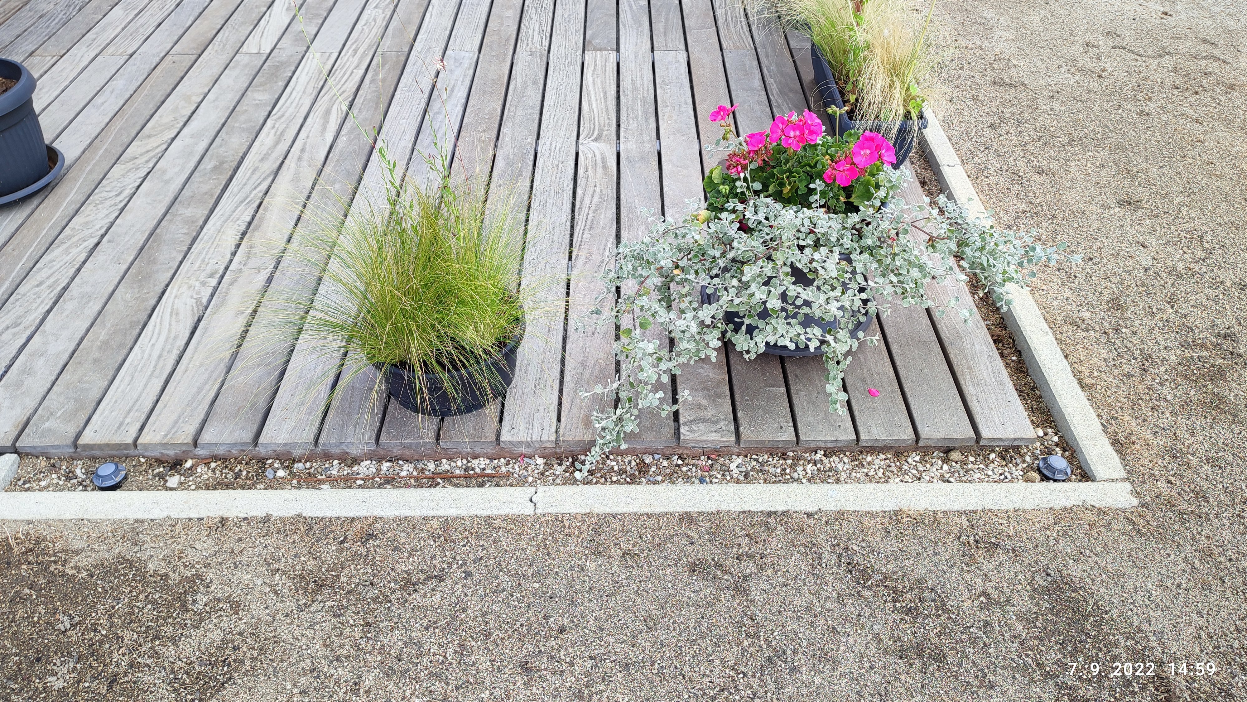

Današnji dež je bil darilo. Prepojil zemljo in izravnal gornji sloj. Pokazali so se kamenčki ki jih bom pobral, površino pa pometel..

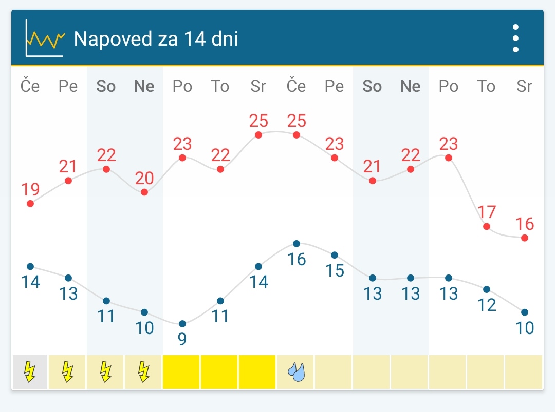

Spremljam tri vrste vremenskih napovedi. Vse kažejo malo drugače, a od ponedeljka naj bi bilo nekaj dni lepo. Se zna zgoditi, da bo setev v soboto zgodaj zjutraj.
Danes dobil zalivalna računalnika in zmontiral sistem. S čelko usmerjal pršilnike, jutri še na fino.
Vremenska napoved
Vremenska napoved

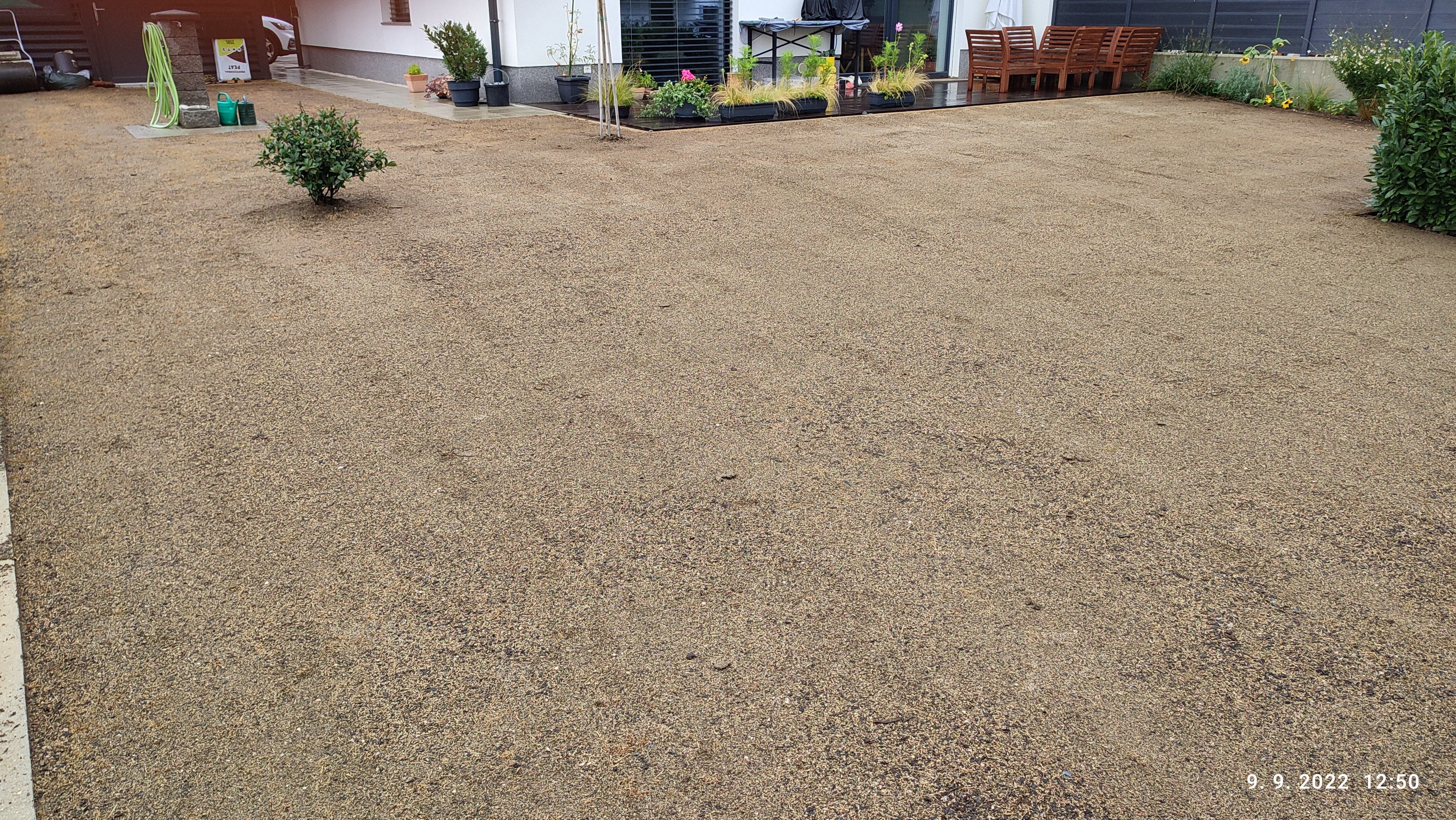

Včeraj po ravnanju in valjanju
Današnji dež je prepojil zemljo

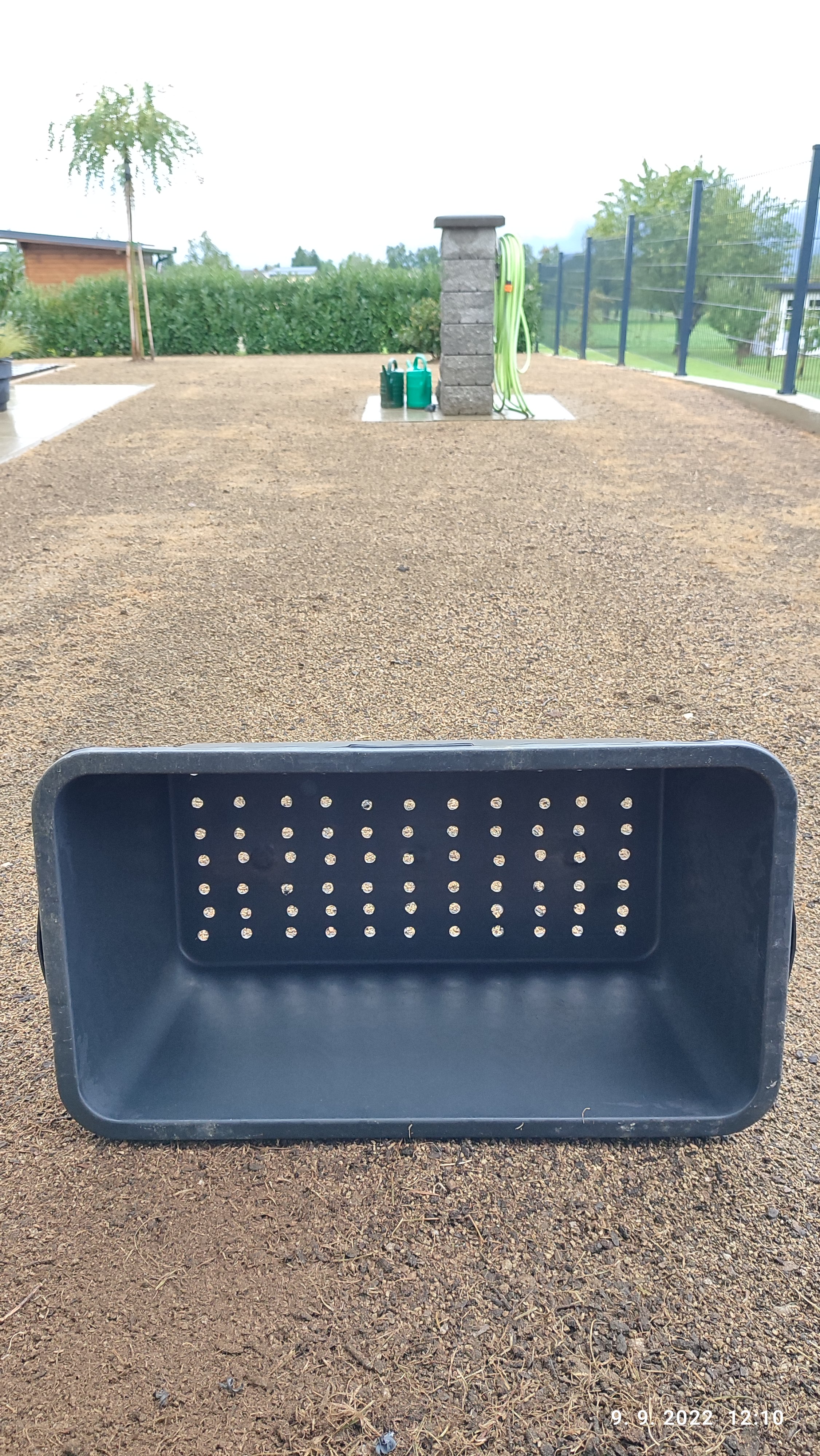

Dež na Gorenjskem moči že celo dopoldne. Izkoristil za ponovno valjanje terena v lahkem pršcu.
Ko bodo semena v tleh, moram razmetati šoto. Ker jo bo nekje malo več, bi jo bilo smiselno rahlo pregrabiti in porazdeliti z grabljami za listje. S tem bi premikal tudi semena.
Kupil sem 60l vedro za malto ter dno naluknjal. V vedro bom stresal šoto in jo dokaj enakomerno "sejal". Upam da uspe, poskus na majhni površini je zadovoljiv.
Po valjanju
Po valjanju
Sito za šoto
Sito za šoto
