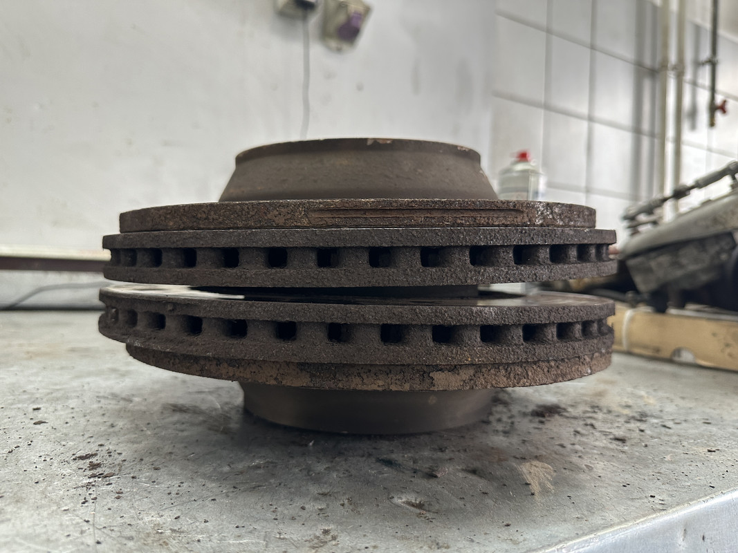

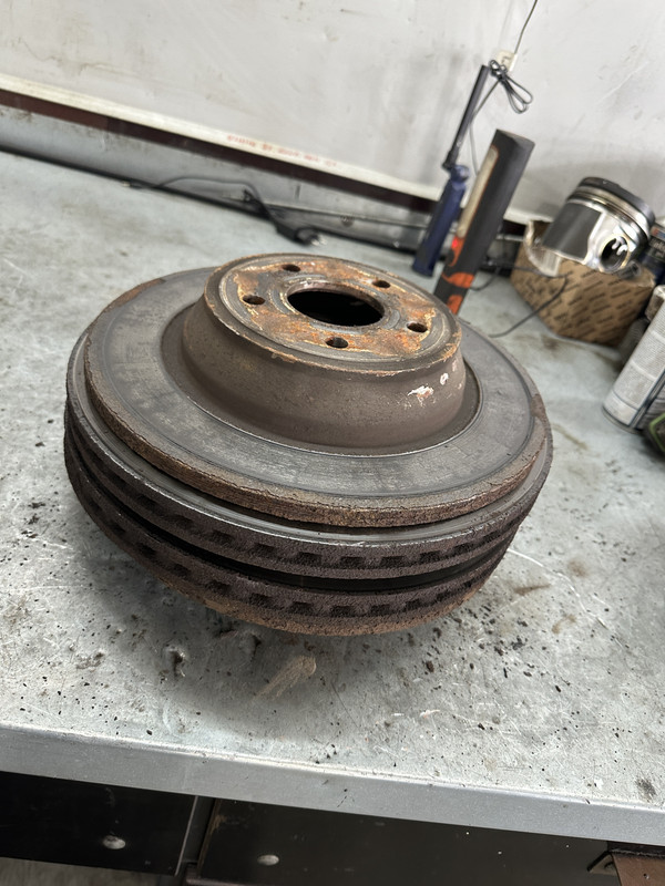

izbor diskov:

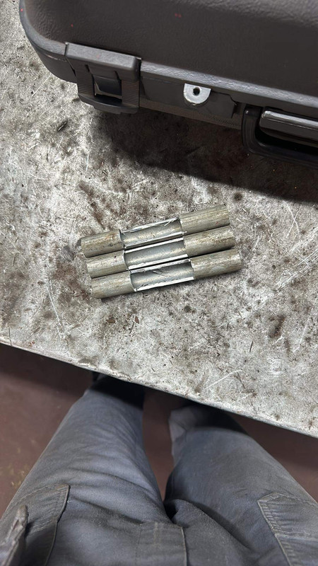

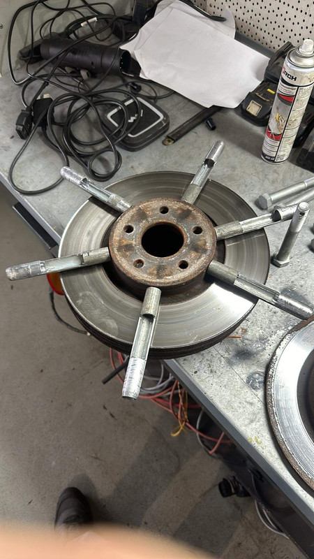

cev narezana na tulce, na koncu pobrušeno v konus, odrezano za izmet in malo razširjeno - špica je bila tudi malo nabrušena
proba postavitve - pred varjenjem

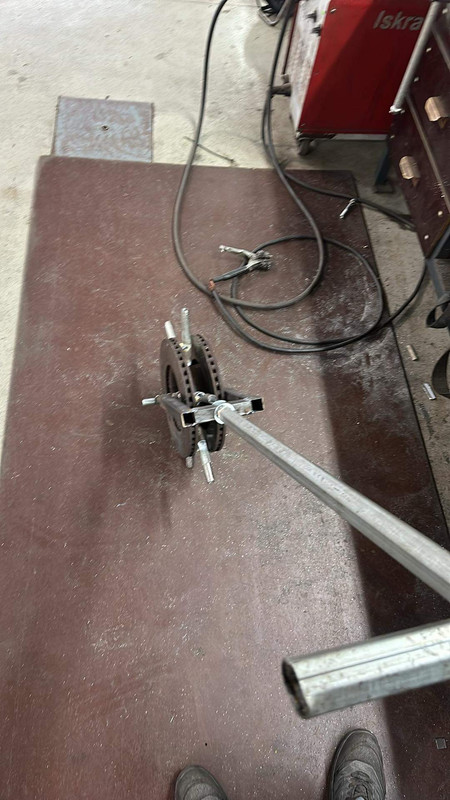

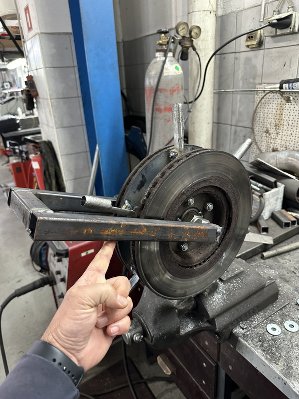

vstavljeni ležaji in zvarjen vijak + okvir za ročaj iz kvadratne železne cevi 30x30x2
Končna zadeva pred prvo štih probo in pred končno obdelavo

V redu diy.
Dobro da si dal krajše prebijače. Zaradi vstopnega in izstopnega kota bi ti naredil grdo luknjo. 5cm globine je na meji oz. premalo. Bistvo lukenj je, da pridejo v področje korenin.
8,9 cm bi bilo idealno. A omejitev so tudi instalacije kot praviš.
Kakorkoli, bolje kot nič. Poročaj in poslikaj.

Evo, zelenico sem naluknjal v četrtek - na žalost sem bi sam in nisem mogel zraven snemati.
Predvsem je potrebna posodobitev v smislu ali na dva kolesa ali pa vsaj levo in desno špice, ker je težko držati ravnotežje. Tako bi bilo tudi morda lepše in bolj na gosto naluknjano.
Skratka jaz sem zadovoljen za prvič - dosti boljše in lažje kot na roke :D
Čepi so pa krajši zaradi razloga, ki sem ga že navedel.

Posts: 798
Re: Roller Aerator - DIY
Imaš prav, je preredko. Z dvemi kolesi bi bilo bolje. Popolnoma v redu naprava, le sprijazniti se moraš z grdimi luknjami. A po peskanju in valjanju se bo to zakrilo tik-tak.
