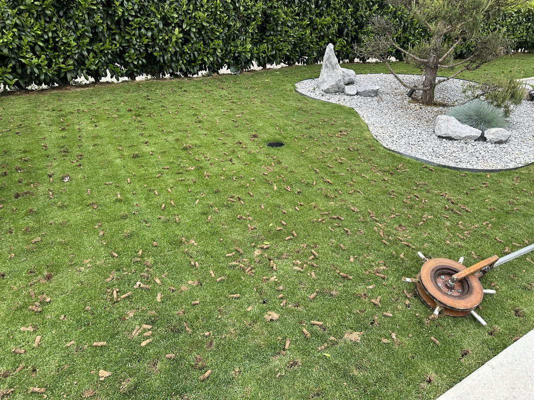

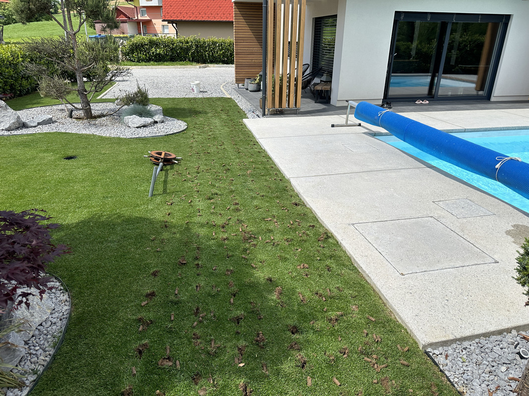

Evo, zelenico sem naluknjal v četrtek - na žalost sem bi sam in nisem mogel zraven snemati.
Predvsem je potrebna posodobitev v smislu ali na dva kolesa ali pa vsaj levo in desno špice, ker je težko držati ravnotežje. Tako bi bilo tudi morda lepše in bolj na gosto naluknjano.
Skratka jaz sem zadovoljen za prvič - dosti boljše in lažje kot na roke :D
Čepi so pa krajši zaradi razloga, ki sem ga že navedel.
Slike:
Nekaj bo še v mojem dnevniku
Lep pozdrav
Re: Roller Aerator - DIY
Imaš prav, je preredko. Z dvemi kolesi bi bilo bolje. Popolnoma v redu naprava, le sprijazniti se moraš z grdimi luknjami. A po peskanju in valjanju se bo to zakrilo tik-tak.
