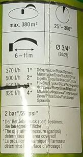

Če nadalje pogledamo specifikacije razpršilnika T380 od Gardene vidimo pretoke glede na izbrano šobo od 380 do 820 l/h:
specifikacije razpršilca Gardena T380.JPG (21.53 KiB) Viewed 789159 times
Iz tega zaključimo, da je običajen presek 1/2 cole cevi na zalivalne sisteme neprimeren. V kolikor vztrajamo pr tem preseku, bodo stroški narasli pri povečani potrebi polaganja cevi za več vej, potrebnem številu elektroventilov in drugem materialu. V končni fazi je strošek nevtralen, če se odločimo povečati presek dovodne cevi. Z malim presekom bodo zalivalni časi stalno veliki, s čimer ne bomo zadovoljni. Pri preseku cevi 3/4 cole lahko pričakujemo cca 2500 l/h pretoka oziroma 2 do 2,5x večji kot pri 1/2 cole. Analogno temu, bo trata 2 do 2,5x hitreje zalita. Splača sem nam do sistema potegniti tak presek.

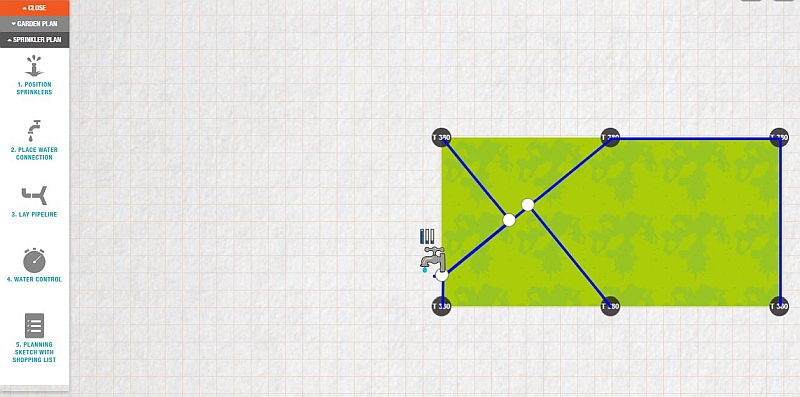

3. izdelava načrta na strani https://my-garden.gardena.com/int
Načrt se izdela v dveh korakih. Najprej izdelamo "Garden plan" po naših predhodnih izmerah vrta in nato "Sprinkler plan". Postavimo mesto priklopa na vodo. Sistem nam ponudi, da sam predlaga število in namestitev rapršilcev in cevi ali to naredimo ročno.
Pozor! Ikona nad pipo pomeni, koliko vej predlaga sistem. Slabši kot bo vnešen podatek o vnešenih sekundah, več bo vej, posledično več stroškov z materialom.
Na koncu nam sistem lahko izdela .pdf poročilo z vsemi načrti in specifikacijami materiala. Ne kupujte samoiztočnih ventilov in pripadajočih montažnih elementov, ker so neuporabni. Z leti se zamašijo, nepotrebna izguba vode preko leta.

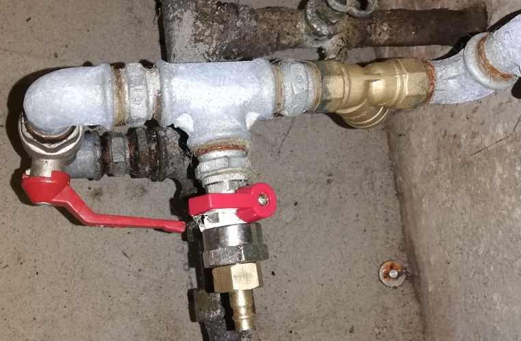

4. Načrtujte v sistem postaviti ventil, s katerim boste preko zime zaprli celoten zalivalni sistem. Za to pipo namestite še en ventil in priključek za priklop zračnega kompresorja. Preko tega kompresorja boste pred zimo izpihovali vodo in sistem zaščitili pred zmrzaljo.
Z leve: glavni ventil zalivalnega sistema, T člen in člen za priklop zračnega kompresorja, mikrofilter

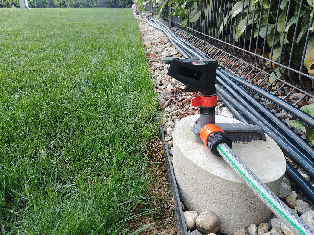

Jaz imam od lani leta narejene kar takšne betonske podstavke s sekcijskimi zalivalkami. Kupil gardenine in claber, uvijačil neke prečne vijake ter jih vlil v betonski kalup.
Sem imel do sedaj, ko sem zalival, kar vrtno cev speljano, letos sem pa to uredil z alkaten cevmi in centraliziral so skupnih ventilov in je zadeva skoraj avtomatska. Pač zaenkrat še ročno odprem ventil. Alkaten cevi se bodo skrile v okrasni pesek, ko se bom enkrat spravil.
Zelo se strinjam, da je potrebno upoštevati 3/4 colsko cev. Sam imam 1/2, ker smo pač takrat takšno v zemlji pustil in je ne morem enostavno zamenjati. Zato spravim samo 2 sekcijski zalivalki in še kakšno dodatno pršilko na eno cono.
Zalivanje posamezne cone je dobra ura. V tem času se "konzerva" napolni do vrha, torej kakšna 2cm.
Za vse, ki boste delali, resno ... 3/4 cole! Ostalo funkcionira OK, edino zoprno je, ker imam jaz to okoli ograje in šprica prosti hiši. Bolje bi bilo, če bi imel še kakšno vejo, kjer bi špricalo od hiše navzven. Mogoče projekt za drugo leto.
