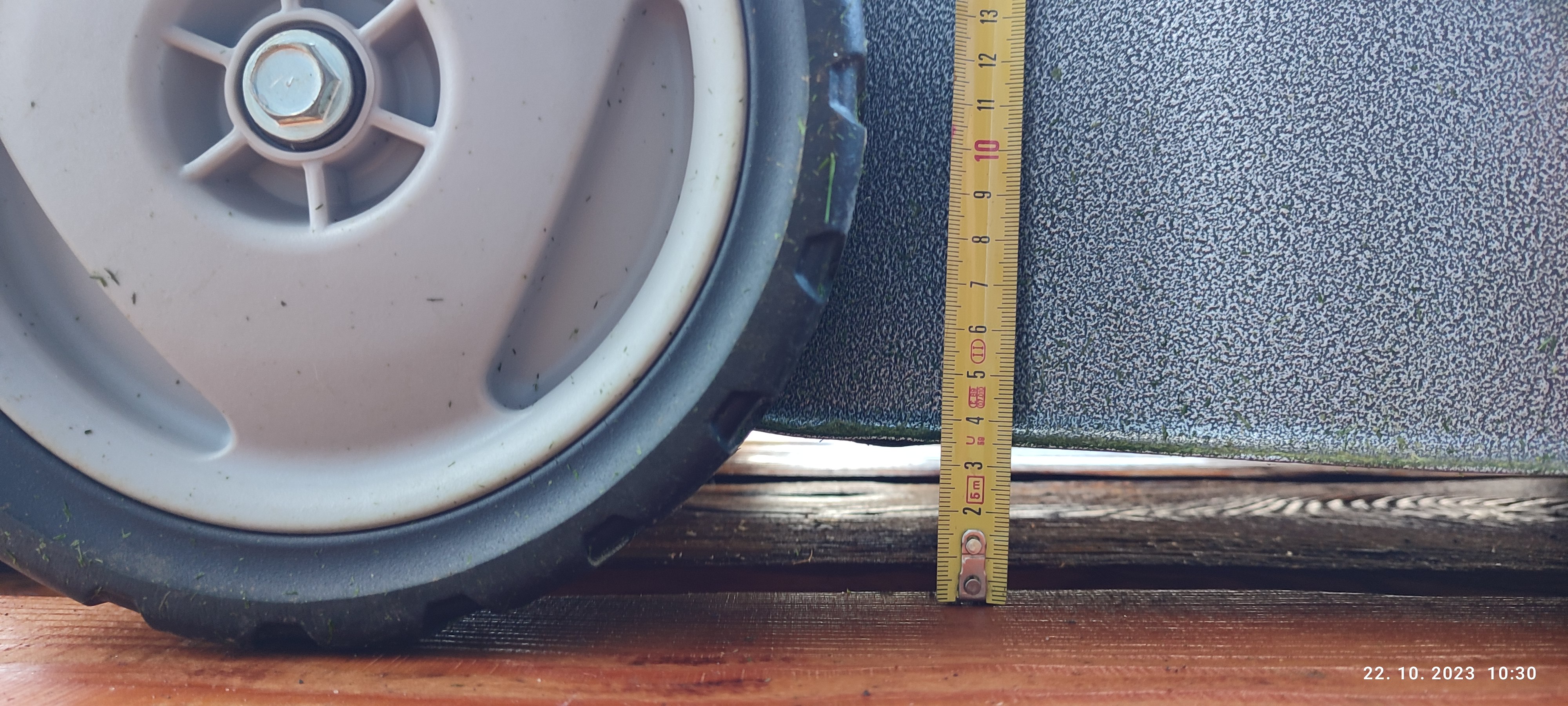

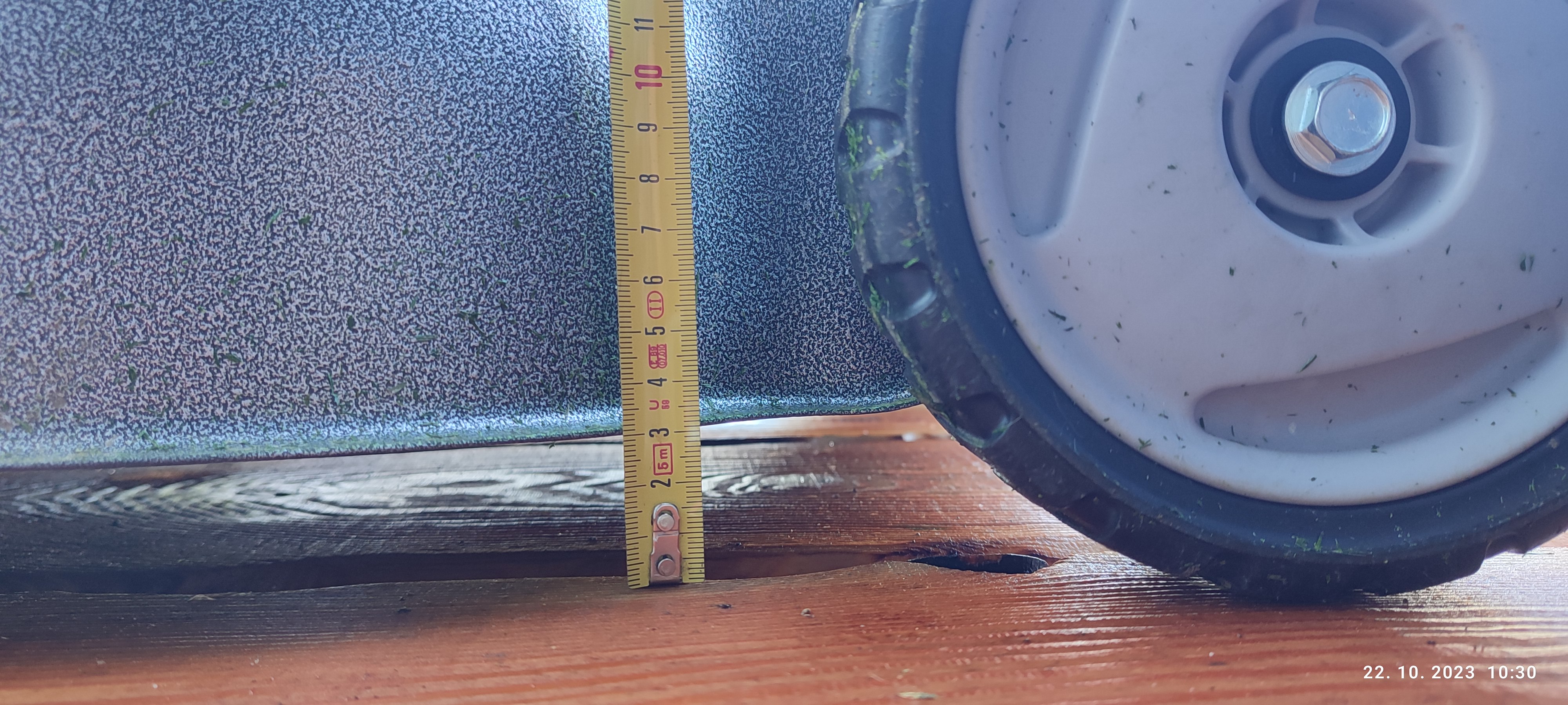

Raziskoval sem razliko v višini sprednjih in zadnjih koles rotacijske kosilnice.
Pri moji Hondi hrg 466 skep je bila višina sprednjih za 1/2 cm nižja od zadnjih pri isti zarezi (imam ločeno nastavljanje spredaj-zadaj). Najverjetneje ima večina kosilnic s centralno nastavitvijo višino izenačeno.
Pri prebiranju spleta je mnogo različnih mnenj, skupna večinska ugotovitev pa je, da je pri enaki nastavitvi višine rez opazno lepši.
Nekaj povzetkov iz spleta;
- Sprednja višina mora biti nižja zaradi boljšega podtlaka.
- če je spredaj nižje, nož odreže bilko, nato pa ko je rezilo zadaj
to bilko le še dodatno razreže (boljše mulčanje).
- če kosimo s košaro ta postaja težja (kolesa zadaj) in se
višina spredaj rahlo dvigne (se izenači spredaj - zadaj).
- Pri nižji nastavitvi spredaj, gosto travo skalpira.
Še kaj bi se našlo.
Ko sem višino koles izenačil, je bila kvaliteta reza in izgleda po košnji (mulčanje) neprimerno boljša.
Druga teorija pa gre v smeri, da je sprednja višina koles višja.
Kosilnica naj bi se manj mučila, praktično je dvojni rez. Spredaj pred-rez, zadaj končni.
Bom enkrat poskusil še to.

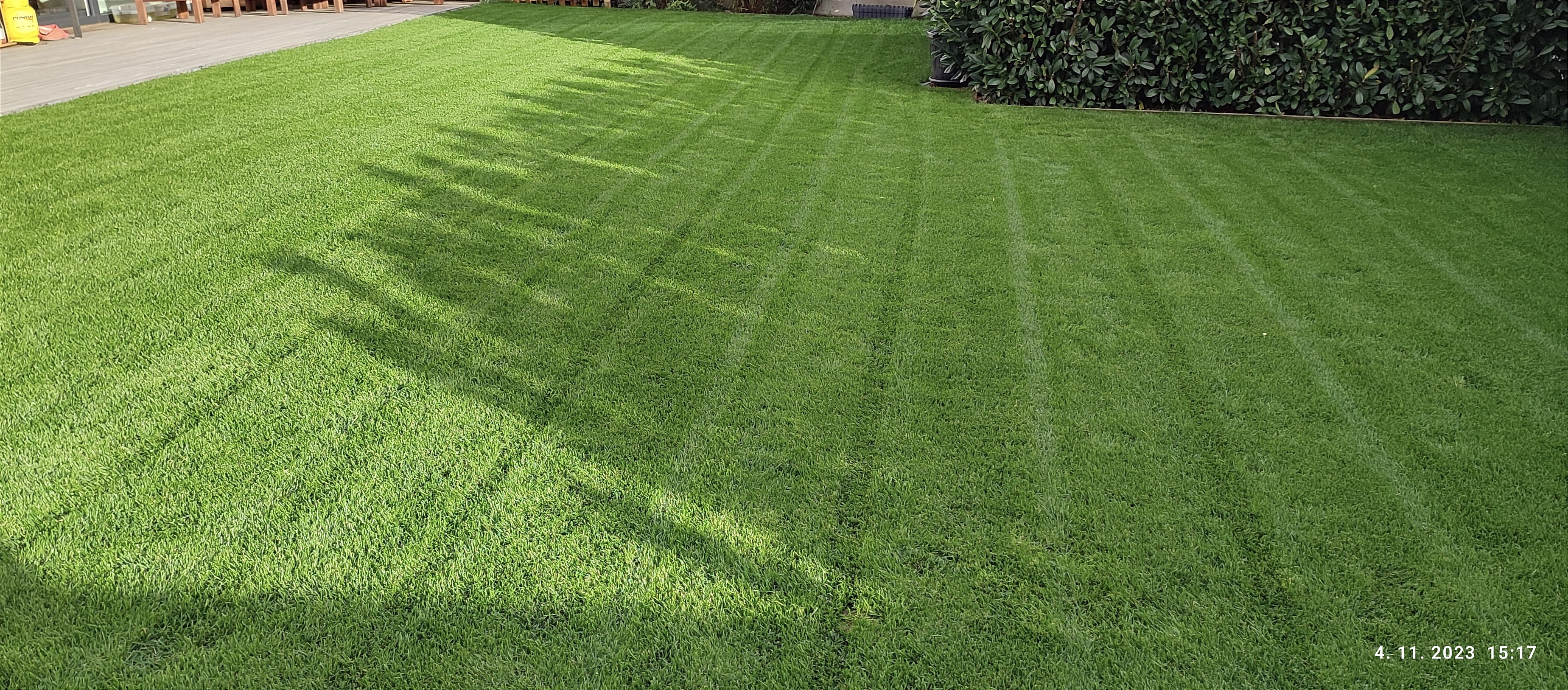

Zanimivo, sploh pomislil nisem, ampak ja, lepše je ko je izenačeno
moja nikdar ne pokosi tako lepo. Višino se nastavlja centralno in ja kadar je koš poln je prav vidna razlika
Čeprav zelenica v tem času izgleda lepo na 3.5 cm sem spustil rez na 2.5 cm za pripravo na zimo. Mnenja sem, da je nižja listna masa manjši magnet za snežno plesen, ki se pokaže po staljenju snega spomladi.

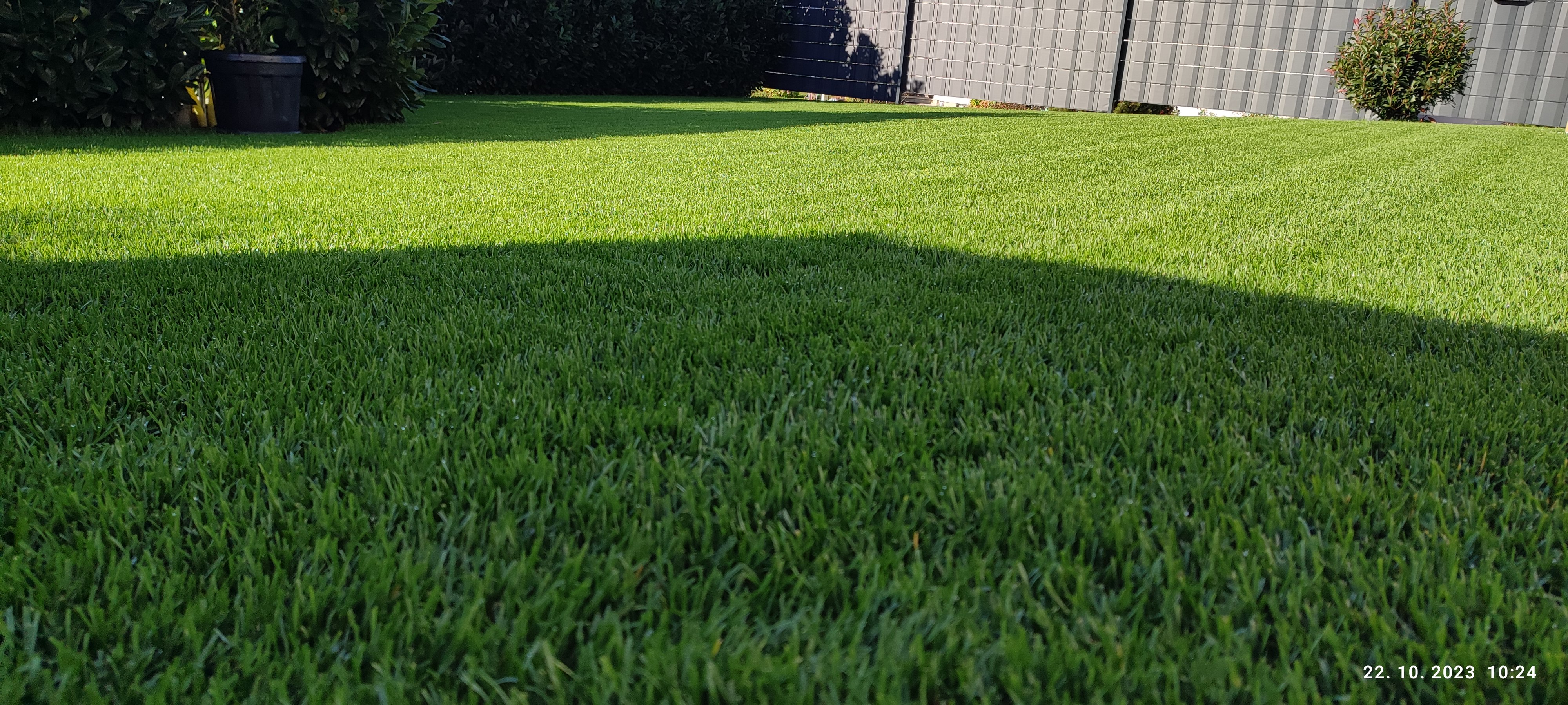

Sem enakega mnenja!Še bo prirastek ker je toplo še bo treba kosit.Maš lepi rez glede na to da ni vretenasto!Dobra kosnica….
Sem nabrusil nože prav za ta rez in je speljala. Sem in tja kakšen manjši skalp zaradi neravnin od deževnikov.
Po obilnih padavinah sem danes izkoristil sončno okno in pokosil. Dvignil na 3 cm, neravnin zaradi deževnikov je preveč.
