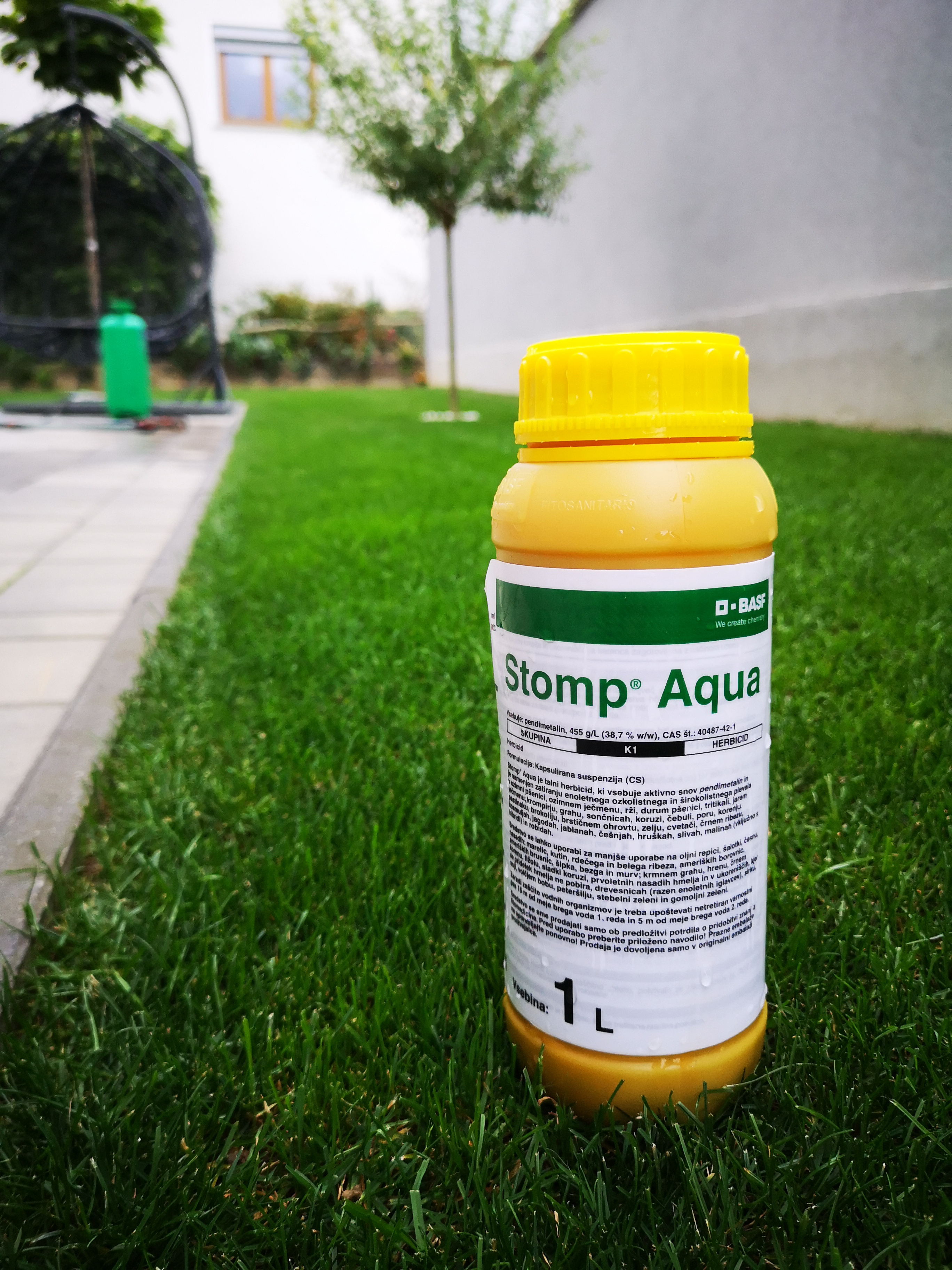

Preprečujem, da poa spet ne bo tak problem na pomlad naslednje leto 🤷‍♂️
Pa čez nekje 6 do 8 tednov še enkrat, če vas prav upoštevam :)
Aha ok, samo nekaj ste pa pisali da je fajn da je dobr da je stalno navlaženo 🤷‍♂️
Danes popoldne pričakujem nekaj dežja in bom takrat stompu
Ok, kolk časa naj bi pa bila skos mal vlažna, da ujamem tajming :)
Dons je bla akcija :) pričakujem dež 🤷‍♂️ na hitro sem tudi malo navlažil travo po špricanju..
Ok, hvalaaaa 😁✌️

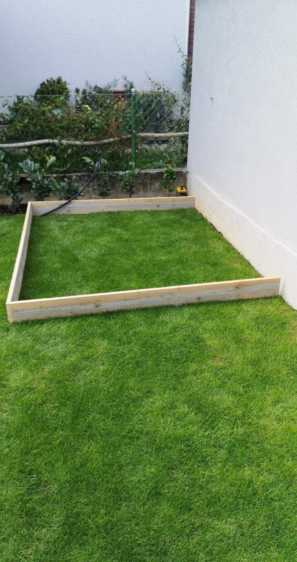

Neki sm se lotu, danes samo začetek, tako da sedaj bo še manj m2 trave za vzdrževati 😁 v tem tednu upam da dokončam kar sem si zamislil..
Pripravljeno za 'betonarno' :)
Potem pa dosejem travo tam kjer sem odkopal malo preveč 😁

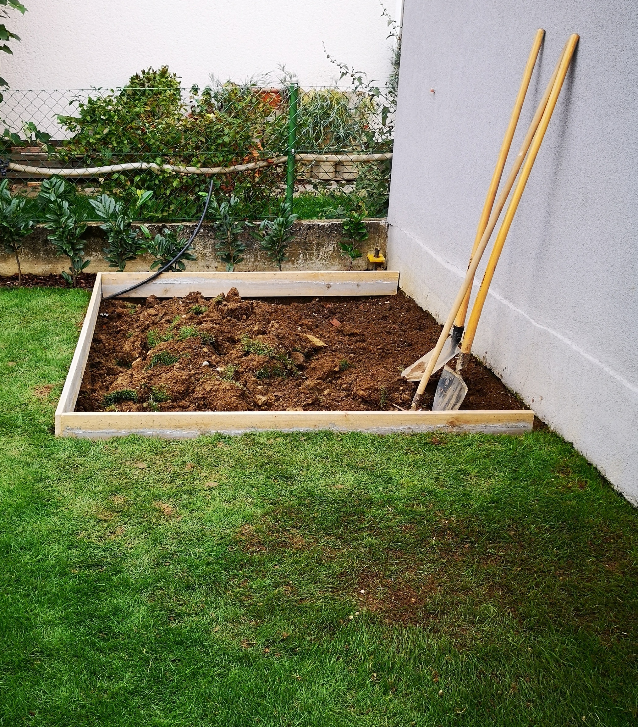

Skrivnostno... Boš kar na zemljo ulil :?: :idea:
Hehe :)

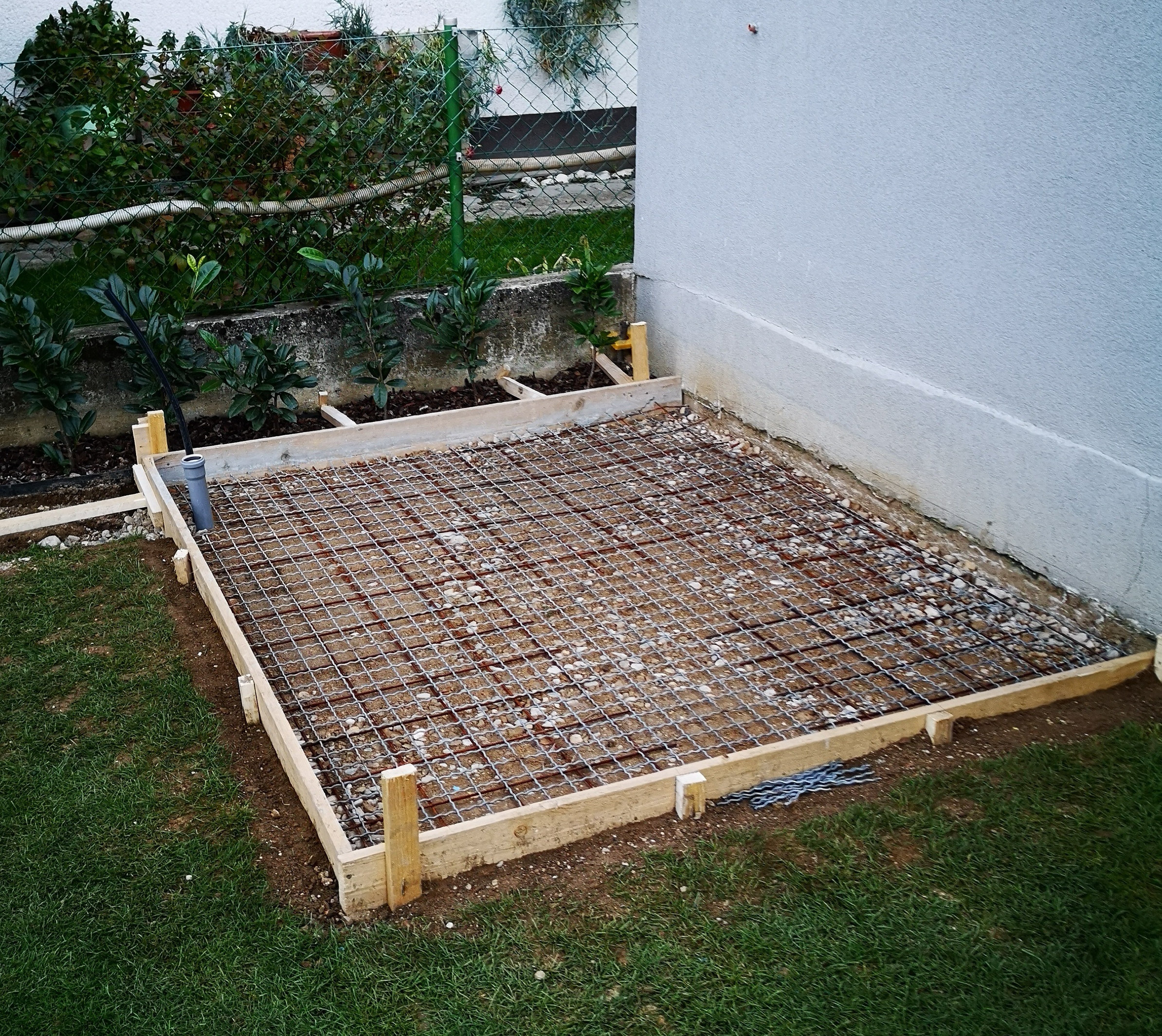

Ni zemlja, pesek poteptan in mreža čez, seveda bom eno mrežo potem ko bo frišen beton malo prevzignil, tako da približno 12,13 cm betona.
Gor imam namen dati kasneje žar in ga obdelati s siporexam, zraven bo še mali lijak, ki sem pa tudi uredil drenažo 🤪

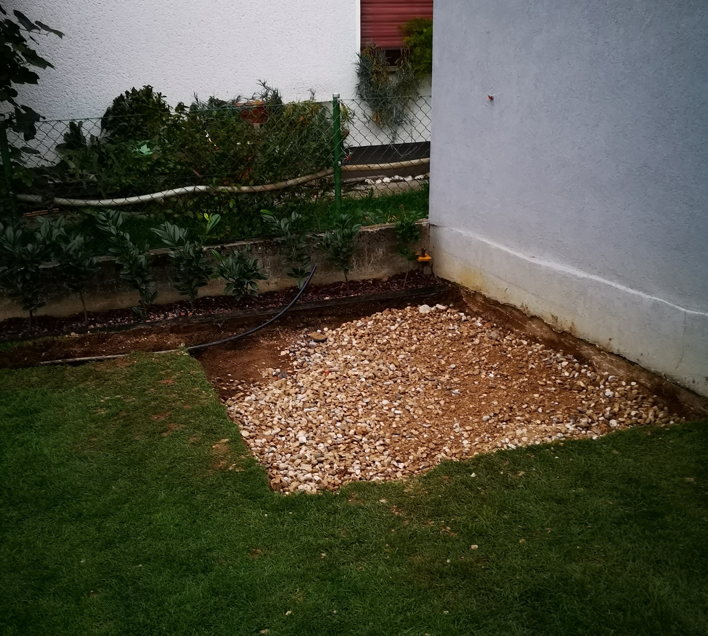

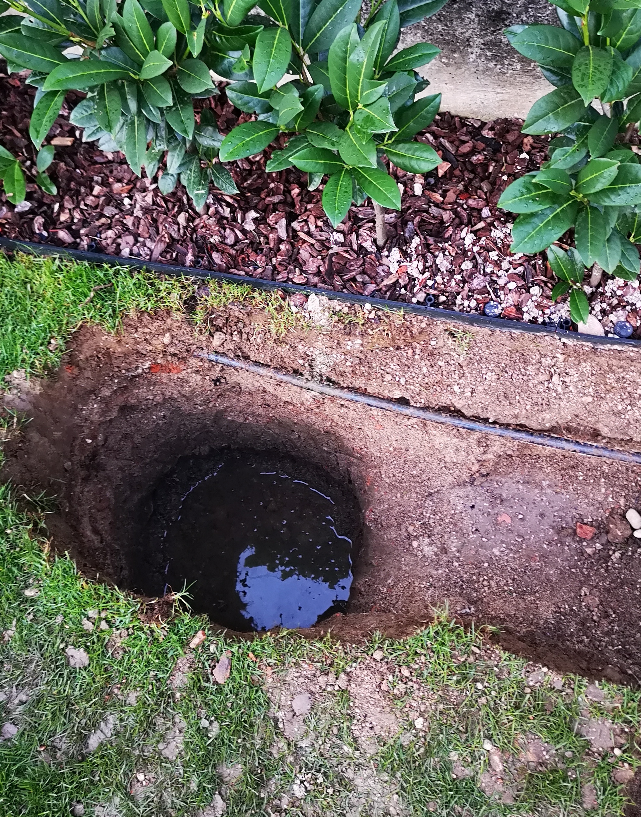

Evo nasutje peska in drenaža, odkopal do podtalnice, to je tukaj problem... Na 95cm 🤦‍♂️
Tukaj sem dal kar kamne iz železnice :)
