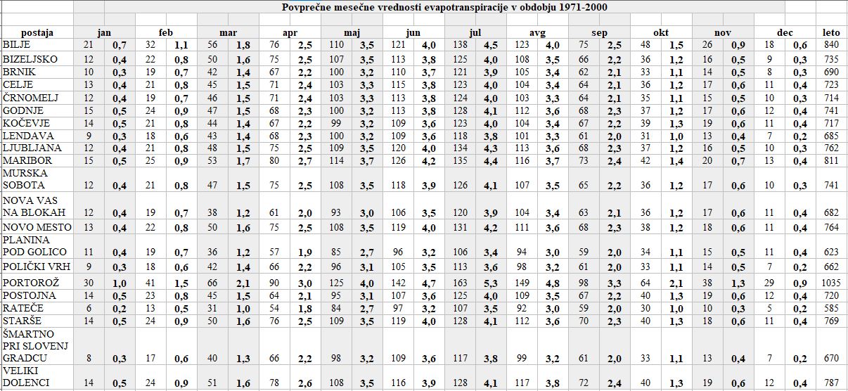

V tabeli so mesečne in dnevne vrednosti v litrih:
evapotranspiracija Ljubljana.JPG (33.99 KiB) Viewed 924 times

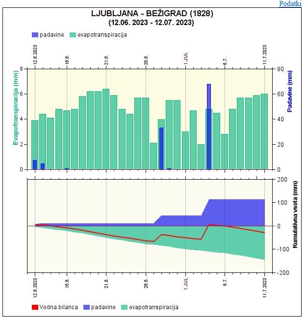

Primer vodne bilance, kjer se skupaj vidi količina izhlapele vode in padavin:
vodna bilanca.JPG (67.32 KiB) Viewed 924 times
