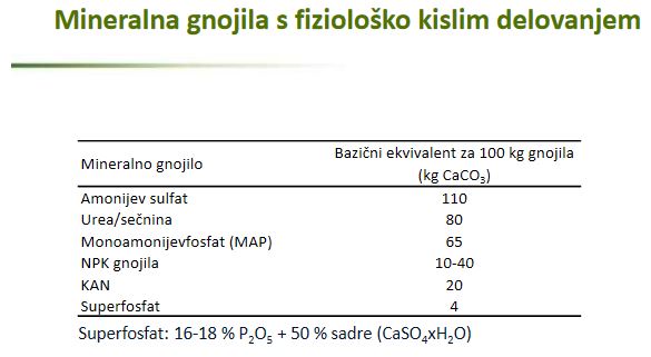

"Amonijska dušična gnojila so: amonijev sulfat, urea ali sečnina, monoamonijev fosfat (MAP), NPK-gnojila (v njih so dušik, fosfor in kalij v različnih razmerjih) in KAN (apnenčev amonijev nitrat)."
vir: https://deloindom.delo.si/tezave-nasvet ... islost-tal
gnojila za kisanje tal.JPG (33.92 KiB) Viewed 2766 times
vir: https://www.kis.si/f/docs/Gnojenje_in_r ... grad_1.pdf
Po tej tabeli je npr. amonijev sulfat 5,5x bolj kislo gnojilo kot KAN.
Če je kdo kupoval amonijev sulfat prosim za podatek kje in v kakšni obliki je.
