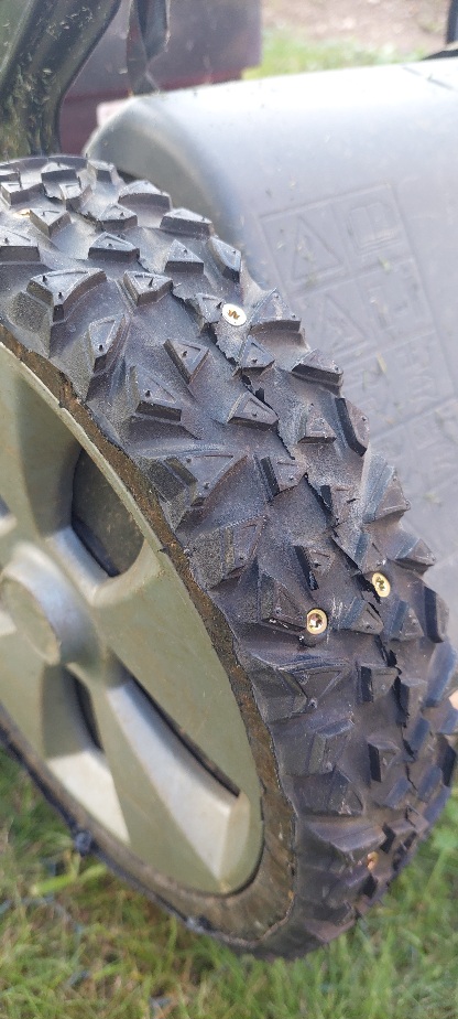

Popolnoma zlizana pogonska bi moral kupiti nova. Doma sem imel nov, za današnja kolesa premajhen plašč. Bomo videli, ali se obnese montaža na sliki. Med plašč in kolo sem dal še silikon.

Za vretenko se še nisem odločil. Kosilnica je letnik 2015.
Tole gumiranje se pozna pri mulčanju. Kosilnica je manj naporna. Košnja je hitrejša, ker je kosilnici potrebno manj pomagati. Pri polnem košu učinek ni v skladu s pričakovanji ker verjetno jermen spodrsava. Ne vem, ali bi bilo smiselno menjati še zadnjo os.
