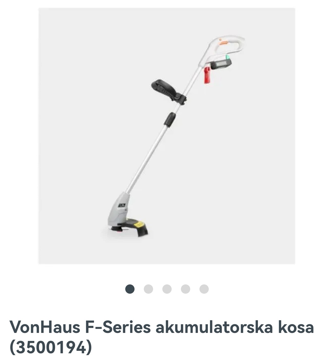

Za robove pa uporabljam tole..
Nagibam se bolj za akumulatorsko (baterijsko), ker sedaj jaz in še dva soseda uporabljamo isto (naselje dvojčkov), vendar skrbim in pospravljeno imam pa jaz
Torej katero mi priporočate? Imam pa cca 100m2

Čimprej si kupi svojo. Veliko semen plevela ostane na nožu in v komori, ki se potem pti tebi raztrosi. Torej je tvoja borba proti plevelu zastonj.
Podoben trimmer s plastičnimi nožki sem imel. Meni neuporabno. Kupil sem nitkarico. Idealno bi bilo z nožem, ki naredi idealen rob in ne cefra. Nekaj takega si moram enkrat nabaviti.

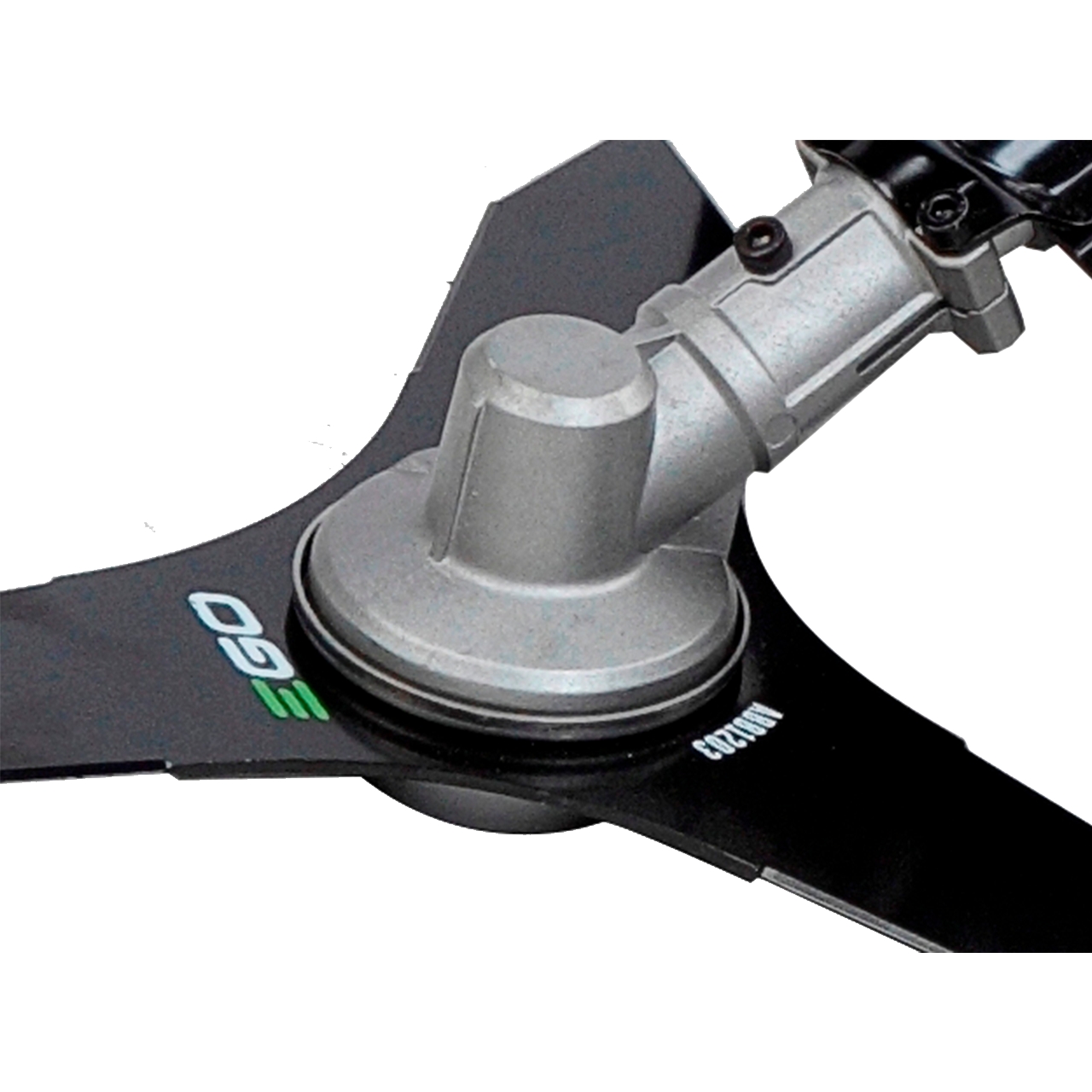

Tole 'nitkarico' z noži sem zasledil na yt in je res vrhunska, ker imaš pod kontrolo linijo ki jo hočeš
Tko da samo zanima me katero baterijsko? Nekaj imam ogledanih, ena prav tako od firme VonHaus, samo nevem glede moči....
Baterija naj bi zdržala za 30min delovanja, jaz pokosim teh 100m2 hitro, tako da nima smisla kupovati močnejšo, ali pač
