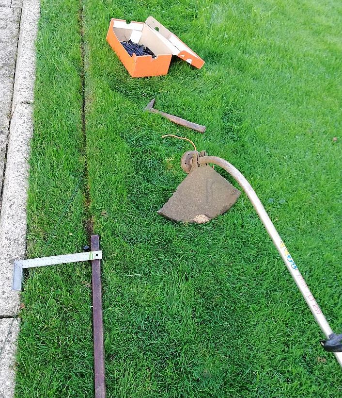

Žice ne moremo direktno položiti na travo. Ko bi se cela ulegla do zemlje, bi bila ovinkasto nagubana, predolga. Najhitreje se poseg skrije, če v travo znitkamo kanal do zemlje.
polaganje žice za robotsko kosilnico
