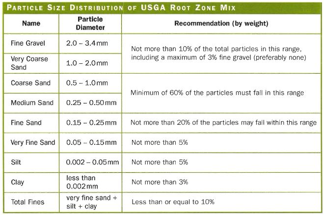

V temi o grabljah je govora o peskih za izravanje trate http://zeleni-dom.si/phpbb/viewtopic.ph ... p=105#p105.
Jeseni se pripravljam na izravnavo. Pregledujem spletne vire, kateri mivke ali peski so primerni za to.
Večina virov navaja cca 80% deleža mivke delcev do 0,25mm in cca 20% mivke do 0,15mm.
Največ raziskav je gotovo naredila industrija golfa. Če vzamemo njihove standarde, gotovo ne moremo narediti napake:
https://www.usga.org/content/dam/usga/i ... 20Cons.pdf
Za poenotenje debate predlagam, da uporabljamo njihove pojme, ko je govora o mivkah:
peski za travo.JPG (66.47 KiB) Viewed 6982 times
gravel = gramoz
silt = mulj
clay = glina

Jaz sem uporabljal tole
https://www.vetisa.si/mivka-kremenov-pe ... ez-prevoza
Pomoje granulacija v kolikor je nekje med 0.5-1,5 ni panike bolj je vprašanje kje jo dobiti najceneje, važno da je kremen :)
