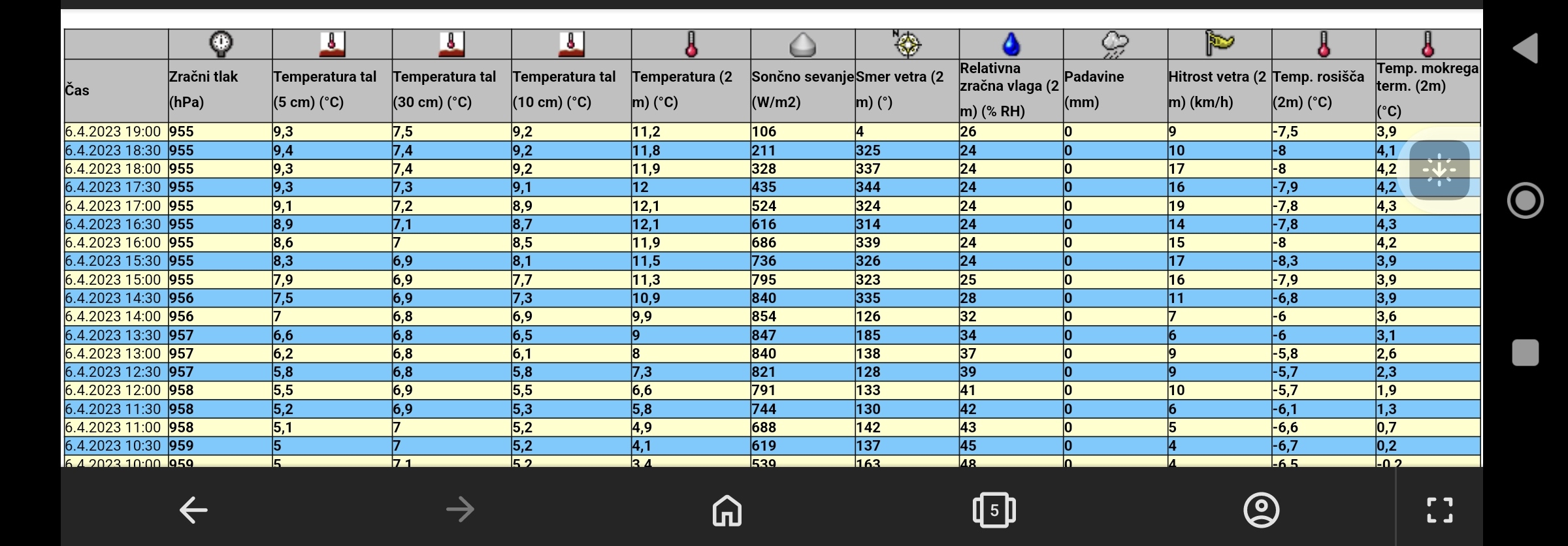

zgleda vrhunsko .Kakšne pa imate kaj temperature v vaših koncih?
Je kar mraz na Gorenjskem. Zemlja pa ima delovno temperaturo, sicer bolj za korenine, zato zeleni del bolj počasi napreduje.
T zemlje, sončno sevanje in ostalo
Za naš kraj ne najdem podatkov smo pa mi še kar v zimi.Te dni okol -5 zjutraj pa pozitivna 9 čez dan. Ja gremo pa drugi teden polahko za vsemi vami.
